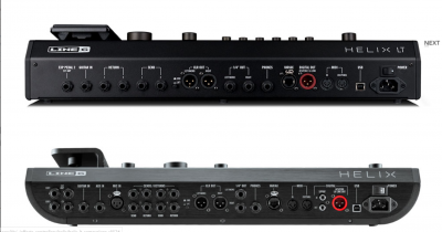

Tengo la LT.
Pero entonces la salida digital esta con forma de xlr para que es???
De ahí no se puede sacar a la entrada coaxial del monitor autoamplificado??
Para que sirve esa entrada entonces, la de color rojo.

Es una salida digital que solo puedes usar con otro aparato que tenga una entrada de tipo digital aes/ebu. En caso de qué tengas un ampli así como el powercab 112 plus...puedes hacer la conexion digital. El tema es que no te servirá de mucho en este caso porque la powercab tiene una frecuencia de muestreo de 48000khz. El helix es capaz de reproducir a alta resolucion de 24 bits y 96000khz (calidad de estudio) pero necesitas un ampli capaz de procesar a 96000khz y que yo sepa, eso solo lo hacen los cacharros muy caros. Cosas ya de estudios de sonido de alta resolucion

#2152 La de color rojo es el line 6 link, es un salida con un cable especial para comunicarse entre equipos de line 6.

Ahhh!! Sois unos cracks!!!
Gracias.
He conectado por la salida de phones a los 2 RCA y perfecto.
