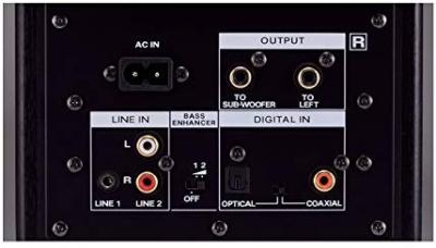

Me interesa esto que habláis sobre monitores de estudio.
A ver, yo quiero enchufar mis edirol autoamplificados directamente a la Helix lt, pero claro, no puedo hacerlo bien. Los edirol tienen entradas RCA y spdif digital, pero la Helix no tiene esa, tiene una que pone eso pero con entrada rollo xlr digital o no sé qué.
Al enchufar por los RCA al Jack de la Helix solo se me oye por uno.
Y por eso había pensado enchufar la Helix vía xlr a la tarjeta de audio UX2.
Pero creo que será mejor enchufar directamente la Helix.
Hay cable para enchufar la Helix directamente vía digital a los monitores Edirol???

Esta son las entradas que tengo.

Lo que necesitas es dos cables, o una manguera de 2 Jack mono por un lado 2 RCA por el otro, y conectar ambas salidas 1/8" de la Helix a sendas entradas RCA del monitor

Gracias eclipsado.
Lo que me gustaría saber es si puedo utilizar la coaxial, porque sonará mejor, creo yo.
Ya tengo claro lo que me has dicho, por eso me sonaba por un altavoz solamente. Porque solo utilizé los RCA con un Jack.

#2146 necesitarías 2 como ese, uno para izda y otro para dcha
