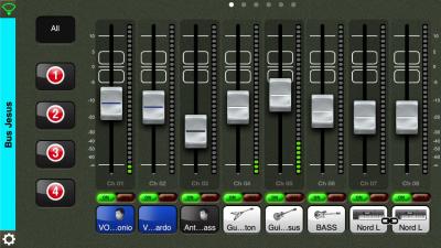

Yo llevo la Helix directa a PA. La mesa que usamos es una Behringer x32 pro. Cada uno de los que componemos el grupo, llevamos un amplificador de cascos, conectado un canal auxiliar de la mesa. Me diente una aplicación para movil, podemos regularnos nosotros mismos la mezcla que oímos a través de los in ear. En mi caso por ejemplo, me preparo bien la mezcla según el sitio, y luego, mi guitarra la pongo un poco por encima del resto, para irme bien. El resultado es que parece que estas tocando en tu casa sobre una backintrack. Y siempre que quieras, puedes modificar la mezcla, subir aquello o bajar esto...
Jesus Rueda
por el 12/06/2018
Eso que veis es una de las pantallas de la app para el movil

Exacto, eso mismo es lo que hacemos en mi grupo todo ppr mesa y con la aplicacion de mi movil me regulo que quiero escuchar en mis in ear. Puedo subirle al bajo, la voz o las secuencias o a mi mismo y los cambios que haga solo me afectan a mi, el bajista tiene tambien la app y los cambios que haga en su movil o tablet solo le afectaran a el y así cada uno enfatiza lo que quiera de los demas.
Todo se queda grabado y es lo que llevamos a los conciertos donde solo hay que retocar algo por el espacio y acustica y se acabó.

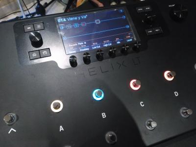

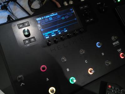

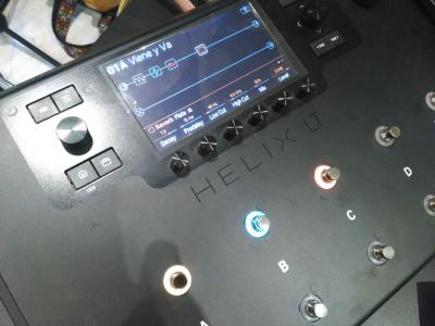

Buenas tardes compañer@s.
A ver quien me puede ayudar porque no consigo dar con la solución.
Quiero conectar mi Helix LT al ampli a través del método de los 4 cables.
Conexiones bien pero el problema lo tengo con la pantalla a la hora de configurarla.
Parto de la misma plantilla que trae la propia Helix de 4 cables. Pulsando sobre conmutador A se activa Send/Return y volviendo a presionar se descativa y se activa el Preamp de forma automática (primera imagen).
Pues el tema es que intento hacer la misma configuración en un preset y no puedo. O bien configuro el Send/Return y el Preamp en conmutadores separados y pulsar primero sobre uno y luego sobre otro (segunda imagen) o si configuro los dos en el mismo preset cada vez que lo pulso se activan y desactivan los dos a la vez (tercera imagen).
Gracias de antemano.
