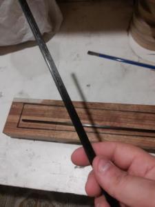

Hoy he recibido dos barritas de fibra de carbono, que llevará el mástil para hacerlo más fuerte y resistente a la tensión de las cuerdas, me las ha traído, un compañero de trabajo que es de Valencia y viaja allí a menudo, le he dicho que se pase por Maderas Barber y me las pille, he estado marcando y mirando como las colocaré junto con el alma, que es de doble acción.
francisco javito
por el 20/04/2015
Esta es una de la barritas de fibra de carbono, la verdad es que es un material increible super ligero y muy tenaz,

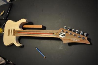

Muy bien compi, pero me he perdido con las barras de fibra de carbono, van en el hueco del alma junto con esta? Saludos
Jose antonio garcía matos Baneado
por el 20/04/2015
Y dejarán al alma hacer su función de contracción y expansión? Nunca lo había oído
MANOLIN
por el 20/04/2015
esos refuerzos como el que llevan las benedetto?
que a parte del alma, en los laterales se incrustan para dar mayo solidez y resistencia a la tensión.

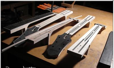

He extraído esta imagen de la pagina de http://www.stewmac.com de lo que quiero hacer
francisco javito
por el 21/04/2015
A decir verdad, es la primera vez que hago algo así y esas barras son realmente muy rígidas, y no creo que el alma, sea capaz de mover mucho el mástil cuando esas dos barras estén incrustadas dentro del mástil, pero será muy rígido y estable.
