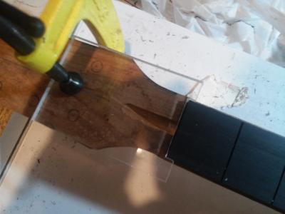

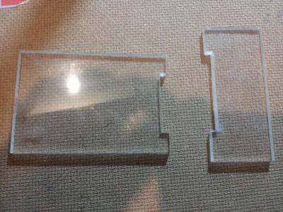

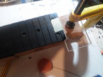

Vengo con más avances, he hecho unos "centradores" para encolar el diapasón al mástil.
francisco javito
por el 22/08/2015

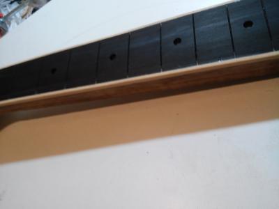

He rebajado dos milímetros el diapasón por cada lado, para que quede un escalón y poner allí la tira de plástico de binding, y para que no se desplace y quede centrada cuando la encole, le coloco esta especie de separadores.
francisco javito
por el 22/08/2015

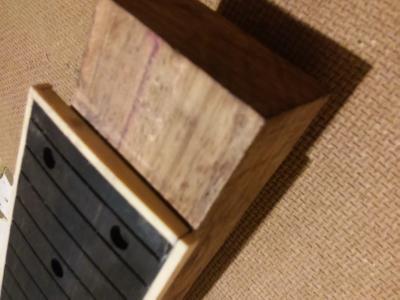

Así irá el binding

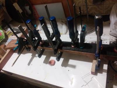

y a poner cola y apretarlo todo con sargentas
