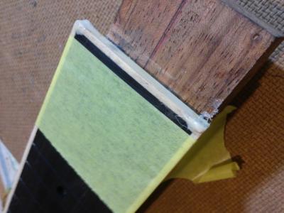

Hoy mismo he quitado los sargentos, y pegado el binding, también he estado lijandolo para igualar.
francisco javito
por el 22/08/2015
Ahora lo que queda es derretir en acetona unas virutas del mismo plástico del binging, para hacer una pasta y rellenar las uniones para que la unión se note lo menos posible.

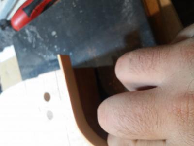

por el 22/08/2015
Esto es a lo que me refiero
francisco javito
por el 22/08/2015
Después cuando se endurezca, hay que lijar para igualar

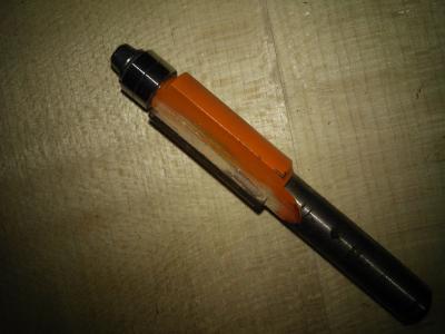

francisco javito
por el 07/09/2015
Esta es la fresa que estoy usando, es de CMT y le he cambiado el rodamiento, por otro más pequeño así puedo hacer un escalos de 1.5 milímetros de profundidad.

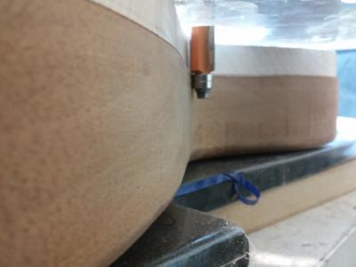

francisco javito
por el 07/09/2015
Ya he repasado todo el contorno

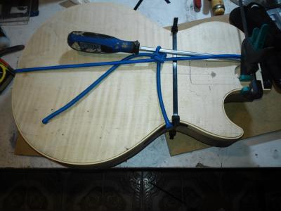

francisco javito
por el 08/09/2015
He ido dándole forma al binding con las pistola calor y lo he sujetado con una goma, unas bridas y una sargenta para que cogiera forma.
