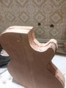

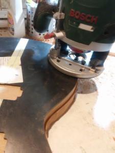

francisco javito
por el 16/03/2015
Ahora lo que hago es pegar la plantilla con cinta de doble cara para repasarla con la fresadora
francisco javito
por el 16/03/2015
Así va quedanda
francisco javito
por el 16/03/2015
Y este es el resultado

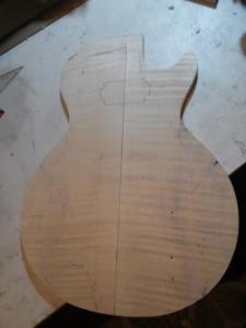

Y lo mismo con la tapa de arce.

Mr.Shelby
por el 16/03/2015
#14 me refiero a que en la primera foto de la tapa se ve la veta hacia arriba y en la otra foto, que ya tienes cortada, la veta va hacia abajo.
francisco javito
por el 16/03/2015
Ahora te entendí, pues si invertí la colocación de la plantilla para que las vetas quedaran así. también creo que quedará mejor así
