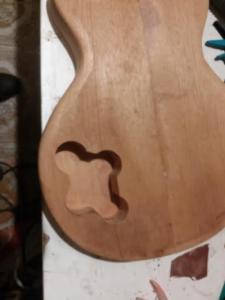

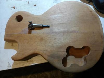

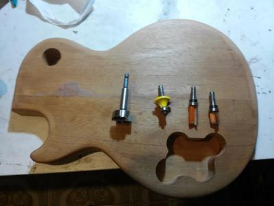

En fin esto es lo que llevo hasta ahora, redondeé el contorno en la parte trasera con esa fresa amarilla, y con la broca de 35 mm hice el agujero para el hueco del selector, y vacíe gran parte del hueco de los potes con ella, luego con la plantilla y las fresas esas de rodamiento fui profundizando.

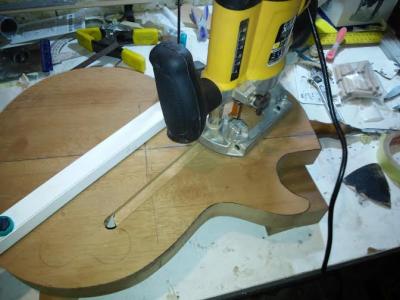

No he avanzado mucho, solamente esto:
francisco javito
por el 26/03/2015
He estado haciendo el canal, para pasar los cables al hueco de los potenciómetros, para ello como se ve en la imagen fijo con sargentas, una regla, que es en angulo de aluminio y voy dando varias pasadas hasta conseguir la profundidad deseada.
