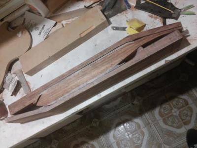

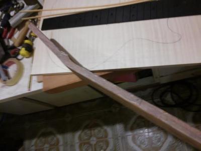

Hoy no he avanzado nada en la construcción :oops: pero voy a hablar de lo que ya tengo hecho del mástil. y no tengo fotos del proceso
francisco javito
por el 17/03/2015
Se trataba de un bloque de madera hecho a partir de encolar dos piezas a contraveta, para que de esta manera conseguir una gran resistencia a la tensión de las cuerdas.
francisco javito
por el 17/03/2015
Después, las he cortado con la sierra de cinta, de este proceso no tengo fotos, pero como se puede ver he obtenido dos mástiles, ese lo utilizaré en otro proyecto que comenzaré más adelante.
