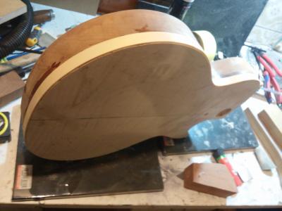

Pues bien, el binding ya está pegado al rededor del contorno del cuerpo, ahora queda lijarlo para igualarlo, ya que el reborde del cuerpo es de 1.5 milímetros y le binding tiene un grosor de 2 milímetros, lo lijaré para dejarlo bien parejo, es un plástico que se presta a ello.

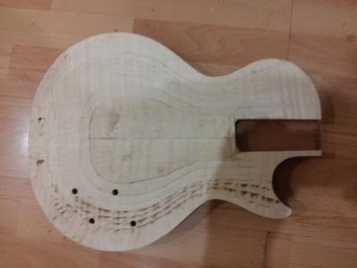

he avanzado un poco en el proyecto
francisco javito
por el 06/10/2015

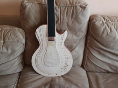

He hecho el encaje del mástil con el cuerpo y un escalonado, para ir dando forma a la barriga de la tapa de arce

No se si se aprecia en las fotos, pero ya no tiene el binding, porque lo fracturé al hacer el escalonado de la tapa armónica, lo he retirado, ahora me toca compar otra tira de plástico y colocársela.
