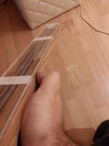

He practicado un par de ranuras en lo que será el mástil, para incrustar dos barritas de fibra de carbono, y dotarle de mayor regidez.

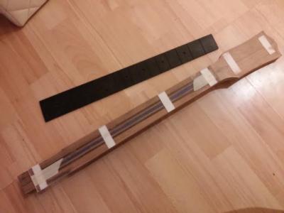

Aquí se ve con las dos barras de carbono puestas.

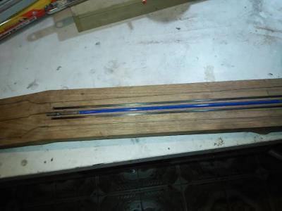

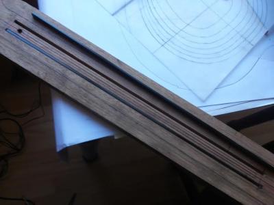

Y en las siguientes fotos con la ranura del alma, entre las dos barras de carbono, con un alma de doble acción instalada.

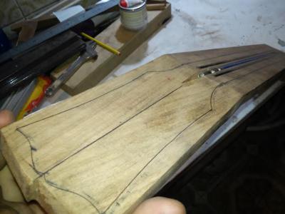

He fijado las plantillas con la cinta de doble cara, de la zona del diapasón y la pala, despues hice algunos agujeros y recorté con la sierra de calar.
francisco javito
por el 19/05/2015
Después de hacer un corte próximo a la plantilla perfilé con la fresadora.
