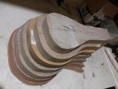

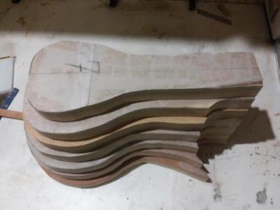

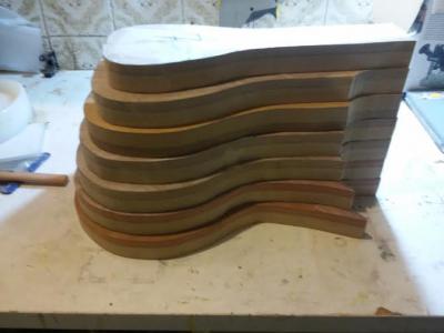

Así contaré con un modelo y siempre que quiera hacer el cuerpo de una les paul, será mucho más rápido y preciso.

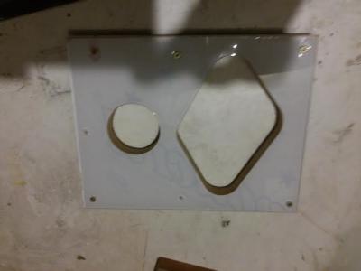

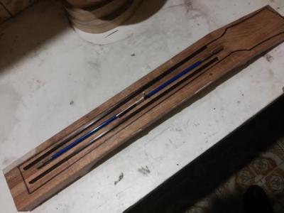

He estado ocupado realizando plantillas para continuar por eso no hay avances en la construcción

Estas son para el relive,

También para hacer las tapas

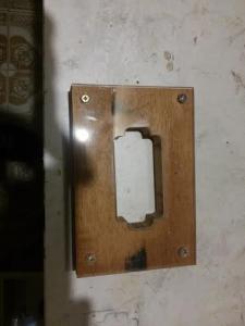

Otra plantilla para el hueco de las pastilla, ya que llevará 24 trastes, tendré que mover la ubicación de la pastilla de puente.
