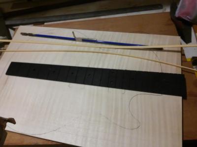

Esa será la tapa de arce que llevará y el alma de doble acción.
francisco javito
por el 15/03/2015
Esas dos tiras de plástico será el binding del mástil.

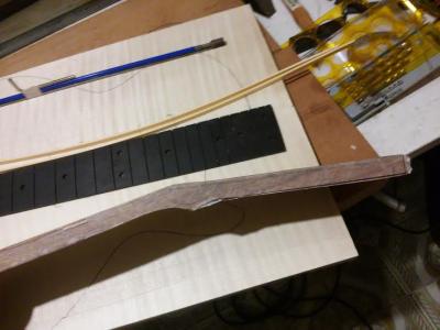

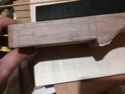

Eso es lo que será el mástil que ya le he dado una preforma

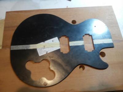

Aquí pongo la plantilla, y he agujereado en las curvas para poder girar mejor cuando corte con la sierra de cinta.

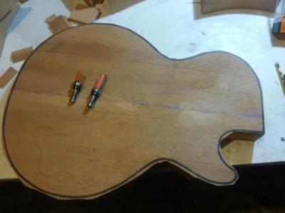

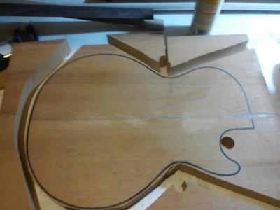

Cuerpo cortado en bruto.
francisco javito
por el 15/03/2015
También corto la tapa.
francisco javito
por el 15/03/2015
Lo siguiente será fresar con las plantillas el contorno del cuerpo y realizar las cavidades, pero eso será otro día de momento esto es lo que llevo hecho.
