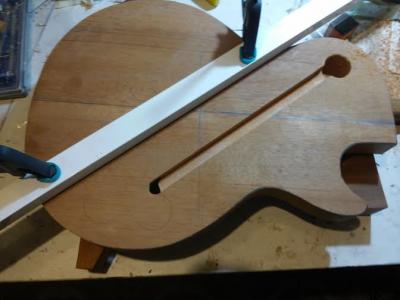

Así va quedando

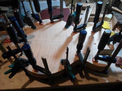

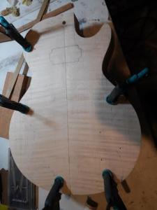

he sujetado la tapa con unas sargentas, para poder hacerle unos agujeros

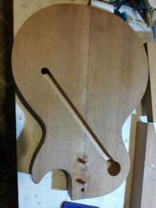

francisco javito
por el 26/03/2015
Esos agujeros son para pasar unas espigas de carpintero, para que así cuando encole la tapa y la apriete con las sargentas, no se desplace sobre la cola y se pueda mover.
francisco javito
por el 26/03/2015
Así cuando encole la tapa, no se moverá y cuando haga los huecos para el mástil y la pastilla de graves, todo eso desaparece.

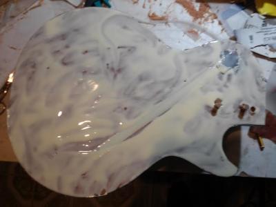

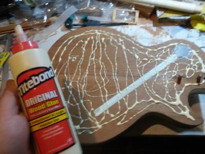

Ahora he encolado la tapa.
francisco javito
por el 28/03/2015
He puesto una tira de poliespan en el canal del cuerpo, es para que no se filtre cola dentro, luego cuando haga los huecos de pastillas, echaré unas gotas de disolvente para hacerlo desaparecer, también tapé con un poquito de papel el hueco del selector de pastillas por la misma razón y puse cinta de carrocero por el perímetro del cuerpo, para proteger que no se manche de los chorretones de cola que derraman por el borde.
Extendemos la cola, posicionamos la tapa, las dos espigas hacen que quede en su posición, apretar con sargentas y a esperar hasta mañana.

Agradezco vuestro interés y los ánimos, llevo unos días sin publicar más imágenes, y es debido a que prevalecen las obligaciones laborales y familiares, sobre la construcción de la guitarra.
Ahora mismo me encuentro lijando el cuerpo, y retirando la cola seca que a manchado el borde del cuerpo, también me encuentro elaborando, plantillas para el relieve de la guitarra.
