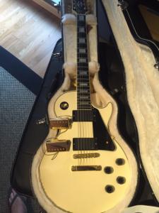

Después de probar la guitarra varios días encuentro un problema:
- No mantiene bien la afinación. La tengo que estar afinando a cada rato. Con el afinador automático es fácil, solo hay que darle a un botón y en pocos segundos está perfecta, pero no debería de desafinarse, quizás tenga que ver la cejilla metálica y haya que lubricarla un poco.
Jose antonio garcía matos Baneado
por el 24/07/2016
A mi me pasó el primer día, lo que me ha funcionado es estirar las cuerdas cuando afines, osea estiras y afinas con el g force hasta que ya no se desafinen tan seguido, Pruébalo.
por el 24/07/2016
El zero fret me está dando problemas de ruidos, alguien ha pedido el reemplazo de titanio a gibson?
Danielin
por el 25/07/2016
Cuerdas nuevas=3 dias afinando a cada rato. Solución: estiron de cuerdas y afinar.
Por mi parte hay ligeros ruiditos provenientes de la parte de los afinadores que solo se escucha a volumen muy muy bajo y que tengo claro que si la guitarra se queda con el tiempo el gforce lo quitare y la cejuela pedire repuesto de titanio y veré, sino cejuela de hueso y a correr.
Por lo demas la guitarra suena de cojo . . , con un grano muy fino cuando rompe la válvula y con mucha garra en distorsion. Suena muy definida en cuanto a pastillas y con mucho cuerpo pero sin pecar de exceso de graves.
Seguiremos probando para ver que tal.
por el 25/07/2016
Completamente de acuerdo en todo, me estoy planteando cambiar afinadores y cejuela, pero tengo la duda de que la parte inferior del zero fret no vaya encolado, si solo va atornillado lo cambio mañana mismo y me tallo una cejuela de hueso, me hacen ruido la 6 y la 4 al hacer bendings en los 4 primeros trastes.
