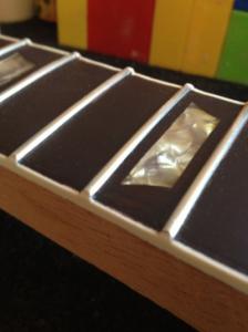

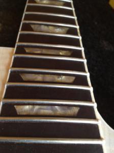

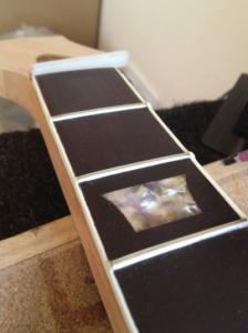

Diapasón pegado y en proceso de envejecimiento. Ahora toca darle forma al mastil, colocar los dots, terminar la cejuela de nylon.......
De momento, me gusta ese aire de guitarra vieja que esta tomando.

Estoy impaciente por verla acabada, los trastes de qué tamaño son y de qué tamaño eran en las de los 50?

me gusta mas ese color de diapason , que le clarito , me gustan los contrates

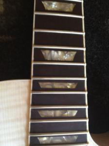

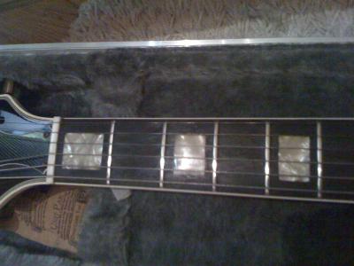

Desde luego el color de los inlays están clavados a los de la mía. Parecen viejos de verdad :sorprendido:
He hecho una foto con el móvil de mi vieja les Paul.
