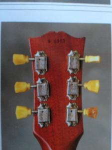

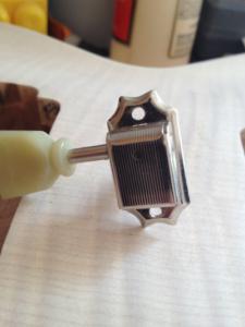

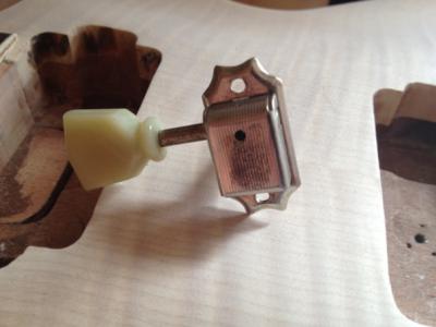

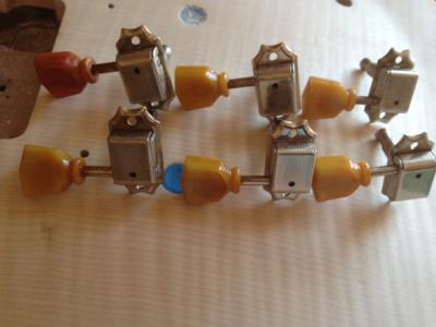

Hoy he estado envejeciendo los clavijeros, las tulipas y los tornillos que faltaban. Para envejecer los tornillos he hecho una mezcla de agua oxigenada-salfuman-agua, a partes mas o menos iguales, los metes unos segundos y listo. Las tulipas a base de tintes y mezclas.
En las fotos se ven, por orden: Antes de, despues de oxidarlo y despúes de envejecer las tulipas. Alguno direis, a este tio se le ha ido la pinza ha puesto una tulipa más oscura que las demas; al final esta la razón.
