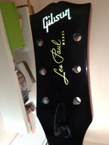

Esta mañana he colocado los logos de la pala y le he dado una mano de nitro a la trasera y pala. Es la primera y única vez que pongo los logos originales de esta marca. Se los he puesto porque quiero que cuando la ponga a pelear con una R9 sea una cata a ciegas y el que toque no esté influido por la marca. De aquí hacia delante todas llevarán la marca TOKAA, de todas formas esta llevará escondido en algún sitio la marca y un breve y conciso texto donde explique que es una replica.
La foto de la pala esta mirando pal techo y con flash, la tengo boca a bajo para dar la mano de nitro en la trasera.

Me estoy poniendo muy nervioso!!! jajajaja que bonita va a quedar...
