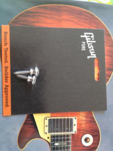

Para que Gibson no diga que por mi culpa va a quebrar, he comprado algo original de gibson.

#553 No te vas a fabricar los tornillos?? Qué decepción tío... :jajajaja:

#556 solo los compro para aportar algo a la marca, los que montara serán unos marca spidey®.

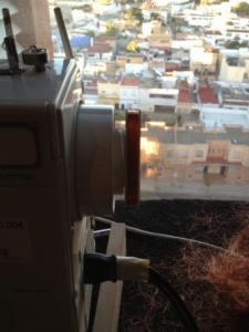

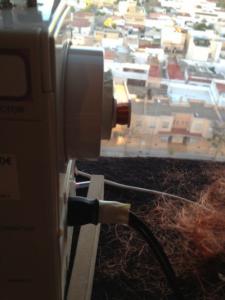

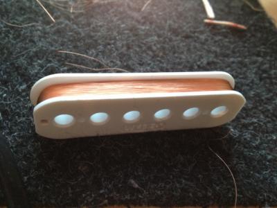

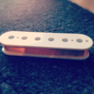

Señoras y señores primeras pruebas realizadas con éxito.
Ha costado trabajo y he desperdiciado un poco de hilo hasta cogerle el tranquillo, pero ha merecido la pena. 5200 vueltas sin partirse, todo un éxito. Fijaos en la última foto, ¿no parece una Bare Knuckle recien salida de fabrica?

Una pregunta, ¿cómo le das tensión al hilo de cobre para que quede bien empaquetado?
Con maña más que con otra cosa. Con el dedo indice y pulgar de la mano derecha, voy dandole tensión y guiando el hilo. Estas bobinas si están hechas a mano, como antiguamente, donde dependía de quien la bobinase para obtener un sonido diferente.
