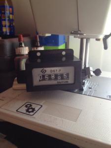

manutd7 escribió:
Una pregunta, ¿como contaste las vueltas con el hilo de cobre?.
He visto en youtube como fabricaban unas p90 y la bobinadora marcaba las vueltas en un contador integrado.
Este es mi contador,
Esta mañana he liado tres bobinas, la ultima me ha costado un poco, tienes que llevar el hilo muy tensado para que entren tantas vueltas.

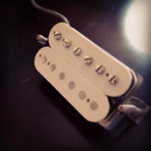

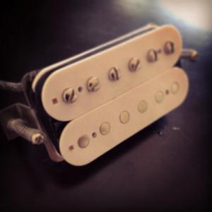

Pastilla de mastil recién terminada.
Atroz
por el 06/06/2014
Esto cada vez es más fuerte...! Ahora a por la del mástil. Enhorabuena, no tengo palabras...
buzz Baneado
por el 06/06/2014
¿Qué cambia exactamente en la construcción de las pastillas de mástil respecto a puente? Perdona mi ignorancia...
spidey12
por el 06/06/2014
En este caso la pastilla de puente tendrá más salida y otro Alnico diferente a la del mástil.

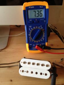

La pinta que tiene es espectacular. Que resistencia te da?
