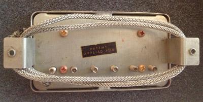

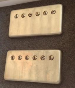

Lo último que he hecho antes de las vacaciones. Recién terminadas un juego de pastillas con alnico 4. Puente con salida de 8,4 y mástil 7,3, separadores de arce, base y cubierta de alpaca.
Luisito Baneado
por el 01/07/2014
Buen detalle el haber incluido la etiqueta Patent Amplied For (PAF) :bien:
DavidMusica
por el 01/07/2014
Pero que buena pinta tienen... Increíbles!!!
Esperando escuchar su sonido como quien espera cantos de sirena ;)
spidey12
por el 01/07/2014
Gracias compañeros, la semana que viene voy a montarlas y haré pruebas. El problema es que como le gusten al que las va a probar, se las lleva puestas. :D
