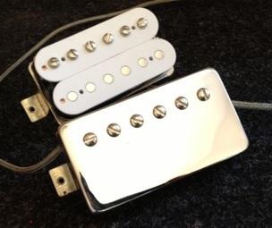

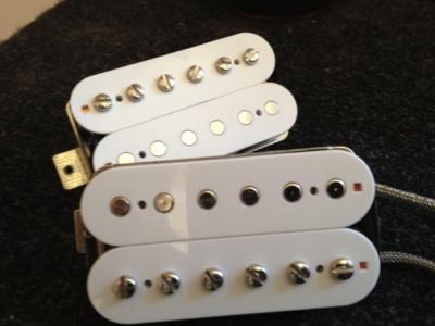

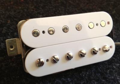

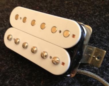

Pastilla de puente lista. Sesión fotográfica incluida.

#592 Joder pastillas y todo, brutal!! Gibson, por una bicha con este nivel de detalle y excelencia cobraría mínimo 8000 pavos...
luis67
por el 08/06/2014
Que bonitas. Gran trabajo.
Tokai
por el 08/06/2014
#593
Yo creo que más... Es más creo que no son capaces de hacer algo así, con esas técnicas ya.

Los materiales que has usado para montarla los compraste por internet, ¿no?
jambojambo
por el 09/06/2014
Me alegro que siguieras los consejos de los foreros!!!!ahora tienes un par de pastillas que seguro suenan, muy muy bien.
Veo que lo de la máquina de coser funciona, aunque el sistema que has usado es distinto a varios que he visto por youtube(mismo concepto máquina de coser). Pues ya nos contarás como funcionan esas fantásticas pastillas!
El hilo que has usado de que "calibre" es? imanes alnico dos? y por último los componentes son los kits de pastillas de stewart? a mi estos de stewart me han funcionado bien.
Lo del contador de vueltas demuestra la cabeza que tienes, muy bien muy bien!
Enhorabuena!
spidey12
por el 09/06/2014
El hilo es 42 awg 0,063.
imanes alnico dos?
En mástil he utilizado alnico 2 y en puente alnico 5 a la antigua.
En este caso no son de stewmac, son de un vendedor de ebay, stewmac no tiene con una separación de 49,2mm entre imanes.
Ahora mismo las estoy probando en una chibson.
