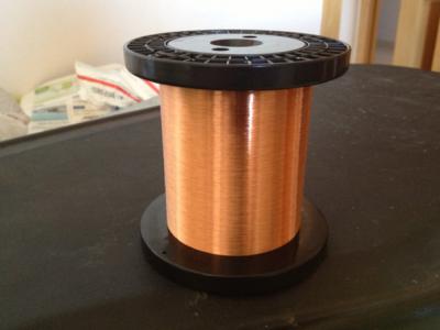

Otro paquetito recien recogido de correos.
pyngwie Baneado
por el 03/06/2014
no enseñes mucho el cobre que es muy goloso jaaa priimo :risa:

jjjj, a ver si fabrico los acoples para la maquina y pruebo a ver como se da. Las bobinas propias de una 59 suelen ser zebras con la cubiertas niqueladas envejecidas, en algún caso estan sin cubrir y como caso muy raro son blancas ambas bobinas. Lo esperable es cubiertas, pero por raro y fuera de lo común, tiene un punto a mi favor las bobinas blancas.
palvasmil
por el 03/06/2014
Supongo que es awg 42 plain enamel.....
Si, no ha sido dificil de encontrar.
