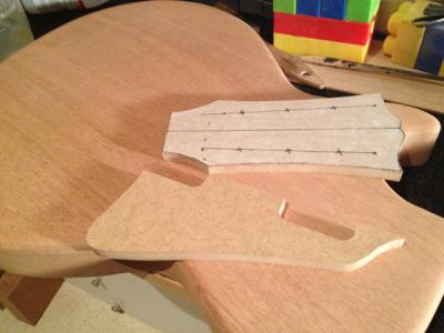

Después de un parón, reparaciones varias han entretenido el proyecto, van los primeros avances:
He modificado el acceso al alma del headstock. Lo copié tal cual venia en el plano y no me di cuenta que el original es diferente, ahora si es como la original:

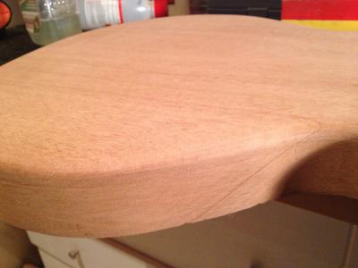

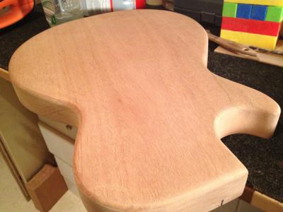

Hoy he cortado la forma del cuerpo, a falta de regruesar y pasar por las plantillas para darle la forma final.
El grosor es de 5 mm aprox., mas de lo que debe ser, así que toca regruesar, hasta dejarlo en 44.5 mm.
Esto es todo por ahora, espero poder meterle mano y avanzar.

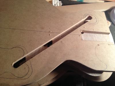

por el 25/03/2014
Este dia ha sido bastante fructífero, he regruesado el cuerpo a 44,35 mm, le he dado un poco de margen, cuando lije se quedará en 44,3. He canteado la parte trasera y he hecho las plantillas del cuerpo y alguna más.
