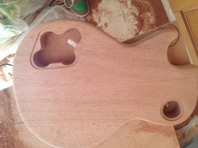

Por supuesto que también te vas a construir el golpeador de la plantilla ¿no?
Vaya veta que tiene ese cuerpo :)

Que buena pinta tiene la madera de ese cuerpo! :babeando: Ni el de Miranda Kerr

Ya echábamos de menos ver curvas :ok:
M1000-iO
por el 25/03/2014
¡Vamos vamos vamos! ¡Que ya asoma esa Paula! Está quedando gaseosa gaseosa...

guapérrimo ese cuerpazo, oh yeah :enamorado: !!!

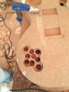

super12, las plantillas de los cacharros varios las gestionas con la fresadora supongo, no? o van a base de sierra y lija?
spidey12
por el 25/03/2014
La primera plantilla del cuerpo, a base de caladora y lija, las demas del cuerpo copiadas de la primera con la fresadora y rodillo guia.
Lo demas a fresadora y lija.

#200
y tienes fija la fresadora y mueves la pieza o al contrario, desplazas la fresadora? y si es lo segundo: en alguna tienes que fabricar una plantilla auxiliar (para deslizar la fresadora) o las tiras con las guías y "a pulso"? (no sé si mexplico, payo :oops: )
spidey12
por el 26/03/2014
La fresadora la tengo fija en una mesa, por lo que desplazo la pieza.

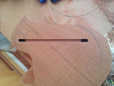

Fotos de los avances:
