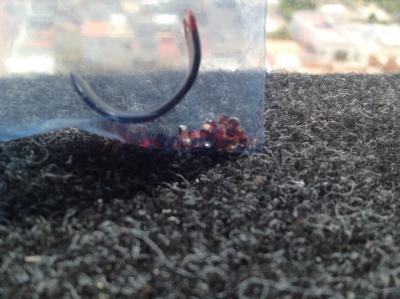

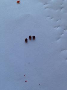

Haciendo los dots.

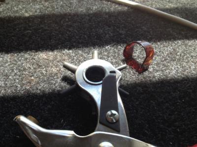

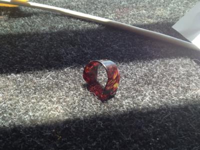

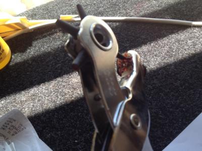

spidey12
por el 08/05/2014
Son de acetato de celulosa, la pieza de donde los he sacado es una pua de dedo, la puedes encontrar en cualquier tienda de instrumentos y vale 1 €, si encuentras de una pua normal te sale por 50 centimos y tienes dots pa regalar.

otra bonita herramienta del lidl que yo tambien tengo , el sacabocados ...
niobio69
por el 08/05/2014
A ver cuando sacan un bastrén en el lidl ;-)
Spidey ¿como vas a poner los dots?, porque en otros posts he visto que la gente lo hace con un tubito del material elegido, lo mete en elmástil ya taladrado y recorta después,... pero teniéndolos ya recortados y de tan poca profundidad...
Lo digo porque yo los tengo tipo nácar blanco y parecidos de tamaño, y pensaba hacer un taladro mínimo y supongo que loctite y lija suave....así que te sigo antes de liarla :-)
