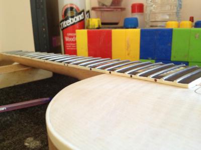

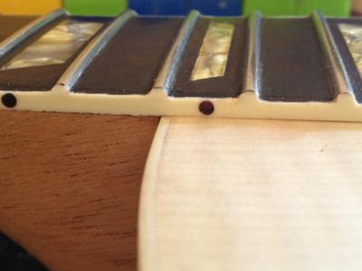

Dots colocados. El proceso es sencillo, taladro con una broca de 2mm de diametro, aplico un poco de acetona y meto el dot, espero 24 horas y lijo para emparejar. Sencillo y efectivo.
De paso, vemos el ajuste del diapasón contra el cuerpo.

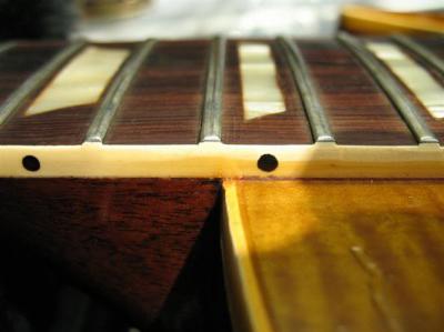

Detalle de una 59 original y de la que esta en fase de construcción.
