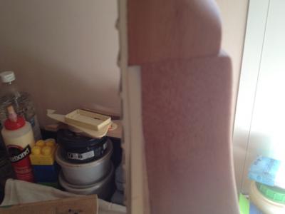

por dios no le vaya a hacer el rallon en la tapa ..... y que mono queda el conjunto de piezas de lego del fondo ... Animo maestro .. que dentro de ná pensando en nitro

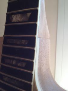

Dots colocados. El proceso es sencillo, taladro con una broca de 2mm de diametro, aplico un poco de acetona y meto el dot, espero 24 horas y lijo para emparejar.
:hedicho:
Tomo nota maestro!! Aunque yo no tengo binding en el diapasón...y creo que pegaré con cianocrilato...

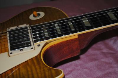

Te está quedando de lujo, en la comparación de imágenes es la leche la similitud..
Pero si eso son los moldes para plásticos pepe :amigos:

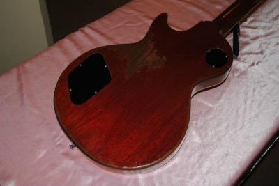

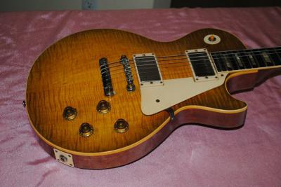

Gracias compas, espero que al final todo salga bien y tengamos un peaso guitarra. Ya lo que queda esta más que ventilao, hay que ir pensando el color, he estado mirando la copia que Gibson ha sacado de la Skinner Burst y la verdad es que esta bastante chula, puede ser que por ahí vayan los tiros.

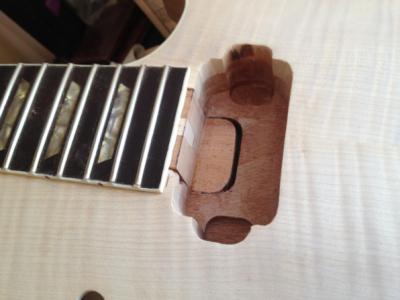

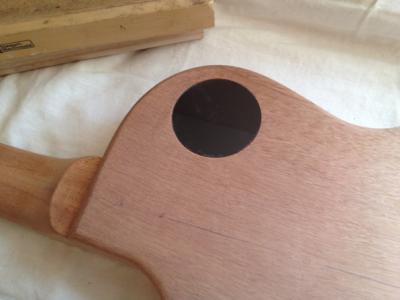

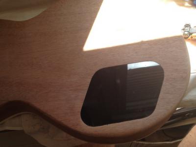

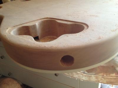

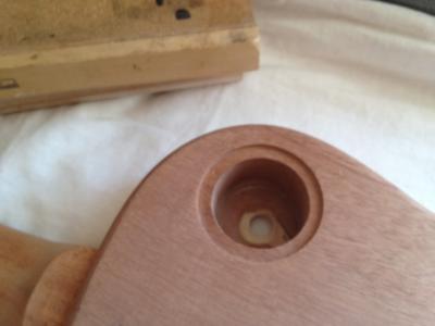

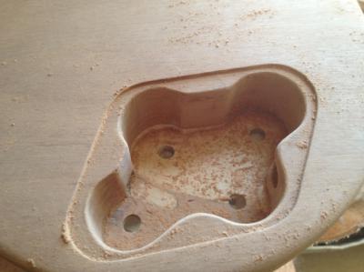

Avances; todos las cavidades hechas, solo faltan los de colocar el puente y el tailpiece que espero que lleguen la semana que viene.
El hueco para los potenciometros lleva una inclinación de 8 grados en horizontal y 15 en vertical, un coñazo, pero es que de otro forma los potes de cuello corto no llegan, si ya se que hubiese sido más facil pillar unos potes de cuello largo, pero entonces no sería como la original.
Mastil colocado y primeras manos de lija fina, con suerte, la semana que viene llega el pedido del puente y tailpiece, y puede dejarla lista para pintar.
Las tapas de las cavidades entran tan justas que tengo que meterle la uña para sacarlas.
