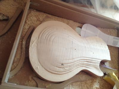

Yo intuyo que la Paula va a llevar acabado sunburst, porque imagino que las que se les ve la tapa entera mas o menos transparente (color miel y esos) lo harán tallando una sola pieza ¿no?

Como siempre, voy a toa leche y no me da tiempo a explicaciones. Sólo foto, a ver si esta tarde puedo explicar algo más. La foto aclara las dudas de luisito.

Dudas resueltas :)

Las plantillas las has hecho de madera o simplemente dibujadas en papel y marcadas en la tapa?
Las plantillas la he hecho de DM, de 10 mm.

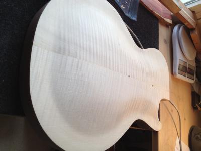

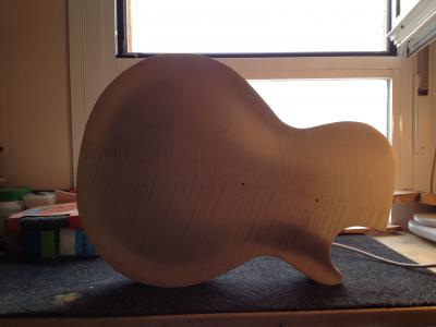

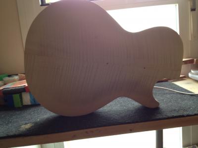

Fotos de los avances. Falta manos finas de lija y suavizar un poco; pero ya si se puede decir que este es el cuerpo de unas les paul 59.

He preferido hacerlo a mano y con lija, se puede hacer con una cuchilla, con una lijadora, pero cuando me tocaba enmasillar un coche lijar y dejar un abollón como si no existiese, era cuando más disfrutaba. Esto, dentro de que tiene su tarea, lo he disfrutado, tocando con la mano sana, dejandolo a nivel, con la curva deseada, como yo quería, sin peligro de que la lijadora jodiese el trabajo.

y de dónde sacaste los datos geométricos de la curvatura (para el carvado me refiero claro)
