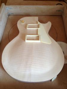

Spidey, como esta quedando! Me quito el sombrero.
:hola:
spidey12
por el 02/04/2014
Gracias compañeros.
fmazon escribió:
y de dónde sacaste los datos geométricos de la curvatura (para el carvado me refiero claro)
Puedes encontrar el archivo con las lineas en internet, pero adjunto el que yo uso.

fmazon
por el 02/04/2014
#242
Spidey muchas gracias. Tampoco es que necesite el pdf, que no pienso hacerte la competencia; ni a punta de pistola me meto yo en ese fregao. Pero se agradece el detalle porque me ha quedao muy claro como se especifica el carving de una guitarra, que no lo sabía.
Eres un manitas tío. Enhorabuena por tu tenacidad y bien hacer.
¿Cuánto cres que falta mas o menos para escuchar su sonido?
spidey12
por el 02/04/2014
Para que empiece a sonar aún queda mucho, pero puestos a poner los dientes largos y ser cabroncete...

M1000-iO
Está quedando cumbre. Spidey, igual está más atrás en el hilo pero no recuerdo... ¿tienes claro en qué color la vas a acabar? Porque me la estoy imaginando en lemon drop y me pongo hormonal, pero creo que ese color no era opción en las del 59...
dr_cinicvs
por el 04/04/2014
ese color salía tras mucha exposición a la luz
