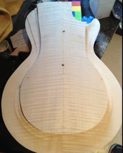

Compañeros, solo me da tiempo a poner esta foto. masau, el post del que hablas en el foro de GORG, es el de igorjm, lo leo cada día, (practicamente), por si olvido algo importante.

eso si que da miedo hacelo con fresa spidey , animoo , despues como piensas igualar ? a cuchilla ?
spidey12
por el 01/04/2014
Pepe, miedo no da, lo que hay que tener es mucho cuidado con no colarse. Hay que trabajar con paciencia y sin prisa, las plantillas ayudan pero hay que tener cuidado. Igualaré a cuchilla y lija, probablemente más lija que cuchilla.
masau, el alma esta 4 mm más hundida en la parte más cercana al cuerpo.
