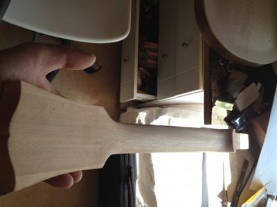

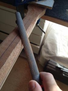

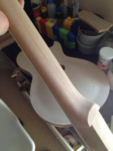

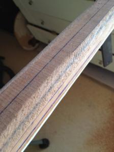

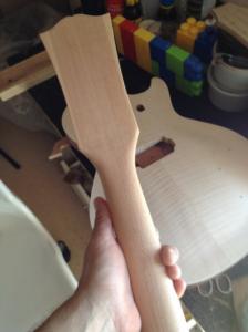

spidey12
por el 09/05/2014
Pues ya tenemos el bate de baseball. Dos horas a base de escofina y lija, a falta de un lijado fino.

niobio69
por el 09/05/2014
Que máquina eres!!! Que buena pinta tiene ese mástil :aplausos:
duhini
por el 09/05/2014
Increíble trabajo el que estás haciendo
Aún falta una mano de lija fina, cuando este listo....
dr_cinicvs
por el 09/05/2014
me encanta como se deja trabajar la caoba
