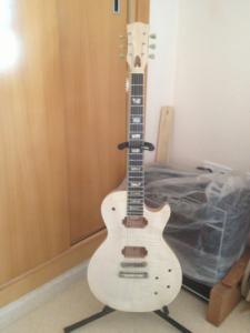

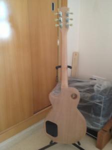

Acabo de ponerle las cuerdas y mas contento imposible. Es la primera vez que noto en las manos como la vibración de las notas recorre el mastil y cuerpo.

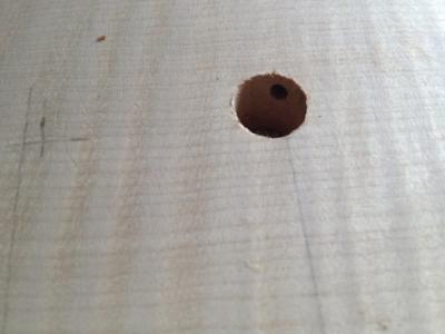

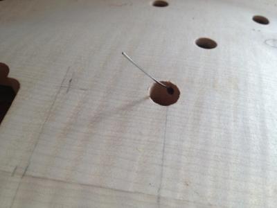

Si se le instala el puente antes que la electrónica, como se hace la derivación a masa al puente? :O
O ya le has metido el cablecito pre-pensando eso?
spidey12
por el 18/05/2014
He metido el cable de masa antes de poner el puente y el tailpiece.

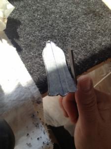

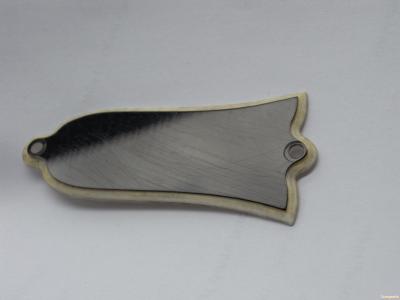

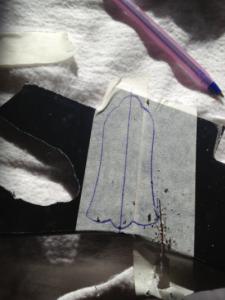

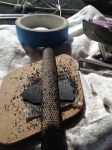

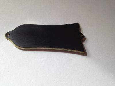

Hoy he hecho la tapa del acceso al alma. A base de cuchilla, limas......
La primera imagen es una replica que venden por 49 €, se nos ha ido la pinza, 49 euracos por un trozo plastico!!!!!
Al final la que acabo de terminar.
