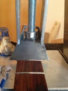

Diapasón con algunos trastes puestos. Los trastes los he puesto con un "invento".
A ver que os parece:

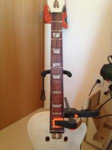

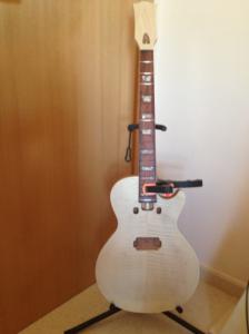

Con esto del grosor del diapasón, tengo unas pocas de dudas... perdona que soy un poco torpe... ¿es deseable esa diferencia? ¿o simplemente es que estás siguiendo directamente el plano?
Luisito Baneado
por el 29/04/2014
¿Puede ser esa diferencia lo que da el ángulo para que la altura del puente sea la adecuada?
spidey12
por el 29/04/2014
Me he cargado el teclado del ordenador y estoy desde el móvil. Vamos a ver, puede ser lo que dice luisito o simplemente "algo que surgió al alzar". En mi opinion, el ángulo del mástil, el alma recta y la diferencia de altura del diapasón van unidos.

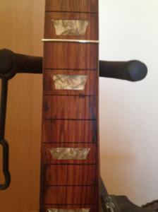

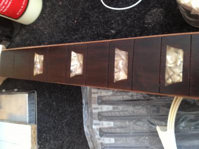

Al final he oscurecido el diapasón, el proceso me ha traído de cabeza y no es aconsejable, haciendo caso a luisito y viendo que los inlays se ponen verdes con el tiempo y no dorados ni amarillos...., también le he hecho unas marcas de retrasteo, una guitarra de 50 años se ha tenido que retrastear alguna vez

Me ha dejado :sorprendido: con el retrasteo.

no te veía yo dejando el diapasón claro ...
