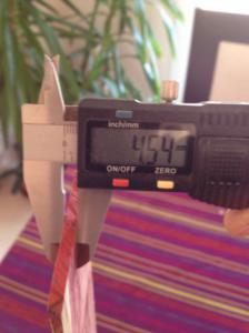

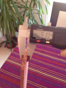

Diapasón según plano, 6 decimas de mm. de diferencia en el grosor de la parte trasera.

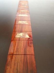

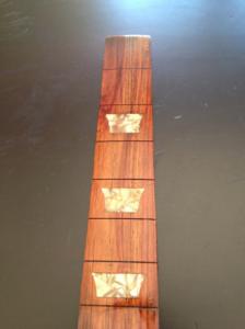

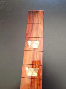

Gracias Luis. El diapasón ya esta a su medida, cortado, radiado y con los huecos de los trastes hechos. He colocado todos los inlays, ahora toca envejecerlos y hacer que parezca que tiene 55 años, en este tiempo los inlays de celulosa, encogen, amarillean, se rallan, el diapasón tres cuartos de lo mismo..... Este proceso no es sencillo y esta costando más de lo que parece, no es lo hago mal y ya esta, hay que hacer las cosas con sentido y no olvidando que va ha ser una guitarra para disfrutar de ella.
De momento llevo hasta el traste 7, podría envejercelos más, poner el diapasón mas oscuro...., pero tampoco quiero tapar la veta del diapasón, creo que se quedaran así. Los brillos de las fotos es por una mano de aceite de limón, después de putearlo hay que hidratarlo.

Está precioso ese diapasón :sorprendido: :palmas2:
Por cierto con lo de las décimas de milímetro entre lados del diapasón me quedé sin palabras...que exactitud :okis:

Gracias compañeros, la verdad es que para mi es muy dificil dejarlo así, soy muy maniatico con los acabados y darle aspecto de viejo, usado, ufff, temes pasarte, que parezca una chapuza, que no sabes hacerlo bien y por eso lo dejas así...

es palosanto de brasil no? parece muy claro
spidey12
por el 25/04/2014
Si, la verdad es que es más bien claro, el brillo del aceite de limón también influye en que parezca más claro.

Ese diapason es precioso, has hecho bien en dejar que se vea la veta
