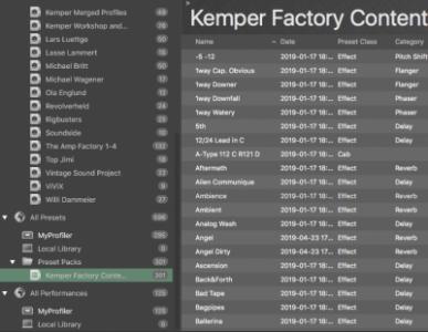

#5908 si. Te iba a poner el hilo, pero tienes el Kemper sin presets. Los tienes que restaurar porque realmente vale la pena. Hay presets para todos los efectos.
En el Rig Manager tienes un Factory Content en el apartado de presets.

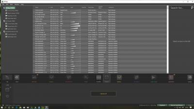

#5911 Arrastras los presets del Factory Content a tu Kemper, que aparece a la izquierda.

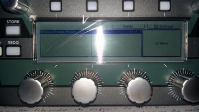

Sobre el wah. A mi no me sale eso de Factory Content. Solo me sale esto de la foto
