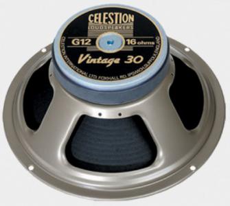

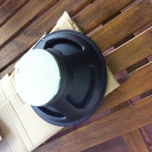

Yo ya comentaré, he comprado la 412 cutre, y la verdad que el ensamblado es de risa, me he liado a poner refuerzos a ver que pasa y posiblemente haga pruebas con y sin aislante. Lo que mas he flipado ha sido con los altavoces ( el hardware en general es bueno). Pero no veas que pepinos de altavoces, sin marca y sin nada, pero con unos tochos de imanes como los vintage, y una cesta muy guapa de buen metal y un cono con muy buen acabado. Los voy a probar en cuanto pueda en una buena 212, porque me juego un guevo a que los fabrica la factoria China que hace los celestion o una de ese nivel. Les pones una pegatina trasera de celestion y cuela. Y tienen 105 dbs, o sea que deben dar una caña brutal.
eduardo59
por el 28/01/2014
Es que el diseño del chasis se parece un guevo. estos chinos han calcado algun celestion y se los venden a otros como churros ( por ejemplo, Thomann). Igual hasta suenan bien.
Metillico
por el 28/01/2014
#40 Por lo menos sonarán mejor que muchas 412 de estas baratas que son muy livianas, porque los altavoces que cargan son de juguete, con un imán de lo más pequeño.
