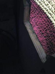

aqui os pongo la foto, esta es la foto del perfil del asa, se ve claramente que es contrachapado, como la del tablero marino o algo así tengo entendido

Contrachapado de abedul, concretamente.
Las que son de aglomerado son las MG412. Pero tampoco los altavoces tienen mucho que ver con los que suelen llevar las 1960.
Si es cierto una cosa, y es que la tapa trasera de la 1960 no es de contrachapado. Aunque se supone que es un tema de sonido, según Marshall.
Con todo eso, yo algún día es posible que haga una prueba con un tablero de contrachapado, a ver como influye.
Por cierto, vaya trasteros más majos que tenéis algunos. :mafia:

Cierto, la tapa no es de contrachapado
Joaquin Bastida
por el 28/01/2014
la verdad es que he probado la pantalla y suena con una profundidad brutal y no se ahoga ni pierde definición alguna

¿La tapa trasera de qué material es? ¿ es aglomerado, como dice Metílico?. Imagino que no lleve ningún tipo de aislante, como corresponde a una buena pantalla de guitarra.

Creo que es de alguna variante de DM. Y no, no lleva ningún tipo de aislante.
La 1960 es la 4x12 más clásica. Fue la primera, y su construcción ha variado poco desde los años 60.
Las hay mejores y peores.
Bajo mi punto de vista, es una buena pantalla, en general. Con cosas mejorables, por supuesto.

No es aglomerado es un tablero de tres capas, las dos de fuera mas endebles al parecer pero la capa central de madera madera, ahora no voy a desmontarla de nuevo para hacerle la foto que me duele la muñeca de tanto atornillar y desatornillar jaja.

Para ser sincero, cuando le hice todas las modificaciones a mi 1960 saqué la tapa, y supongo que se podía ver el material en el agujero de la placa de conexión. Pero no recuerdo haber visto nada que me llamase la atención, ni para bien ni para mal.
Pero vamos, que Marshall informa que es un tablero de densidad media. Vamos, algún tipo de DM. No aglomerado.
No sabría decirte si es mejor o peor, pero es distinto.
