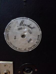

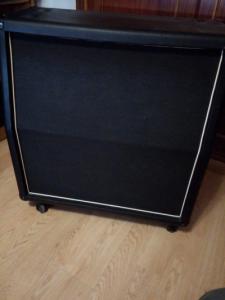

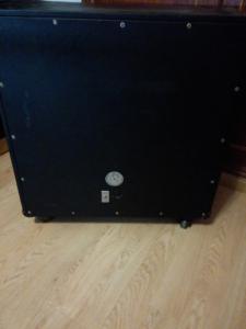

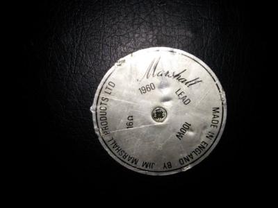

Buenas a todos, me gustaria saber si alguien sabe algo sobre esta pantalla marshall 1960 made in England, la tenia en el trastero y la he sacado ahora, he visto que la pantalla ya tiene sus años que le hicieron una modificacion para poder usar los altavoces por separado, os adjunto fotos porque he estado buscando por internet y no he encontrado ninguna informacion sobre esta pantalla ya que todos los modelos que veo ahora no son como el mio, ni en aspecto ni en watios.

Por watios lo más probable es que esta pantalla lleve Greenbacks, aunque lo más fácil para comprobarlo es abrirla.
33DD
por el 27/01/2014
tengo una idéntica y, por el logo trasero, debe de ser de entre 1975 y 1980, la mía es del 77
lo mejor es abrirla y datarla con los números de serie de los conos que, efectivamente, deben de ser greenbacks
con el número de la pantalla es imposible

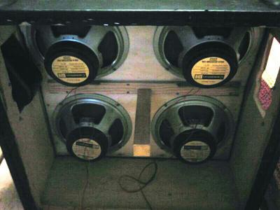

La he abierto y esto es lo que habia dentro, aver si os sigue de guia porque yo no consigo saber que modelo es exactamente, aver si me echais un cable.
Gracias de antemano
Sergio Diez
por el 27/01/2014

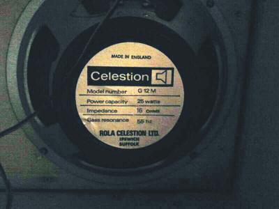

En efecto son Greenbacks, tienes una señora pantalla, compañero! :bien:
De hecho me acabo de dar cuenta de una cosa, que estos Greenbacks tienen la frecuencia de resonancia en 55 Hz y no en 75 como los estándar, por lo que tienen más cuerpo y unos agudos más "relajados".

Los altavoces maravillosos, la pantalla de aglomerado ( increible lo de Marshall, no se puede fabricar peor). Pero sonará de cine, porque tienes unos pedazo de altavoces que ya quisiera pillar para mi :mafia: ( al menos en la foto la caja parece aglomerado, el bafle ( frontal donde van los altavoces) parece contrachapado.
Joaquin Bastida
por el 27/01/2014
No es de aglomerado, es tablero contrachapado, luego cuando llegue a casa subo una foto del perfil del corte de la madera para que lo veais
eduardo59
por el 27/01/2014
Ah, eso es otra cosa. Es que en la foto el corte donde el asa parecía aglomerado, pero tu lo ves mejor. Pues vaya pepino que tienes, joer que envidia. Es una Marshall de las muuuuuu buenas, que haberlas haylas. :)
