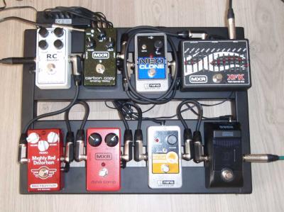

Después de leer en el foro: "la importancia del pedal ecualizador" y teniendo en cuenta que el ampli que tengo me daba un tono algo oscuro (digo: me daba, porque cada vez me gusta más su sonido, no sé si es que era porque estaba acostumbrado al sonido de los transistores y ya me voy haciendo a las válvulas), sobretodo faltaban medios y agudos... el caso es que decidí comprarme un ecualizador para paliar esa carencia y personalizar un poco mi sonido.
El ecualizador es un MXR Kerry King 10 Bandas, vamos, que no es uno malo, pero cuando lo enciendo hace ruido. :shock:
Las frecuencias de medios y agudos, a nada que las subo, meten un zumbido "que pa qué".
Lo tengo por el loop de efectos, como se aconseja y es el único que me da ese zumbido, ni la distorsión hace ruido...
En fín, no sé que puedo hacer. :cry:
saludos!!
Por cierto, la guitarra va al afinador-Dr.Q-compresor-distorsión-ACBooster-imput del ampli y en el loop, va send-ecualizador-chorus-delay-return.
