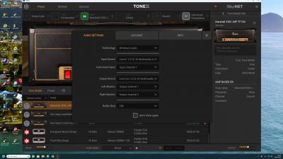

Buenos días. Coño no salgo de problemas. ¿Alguien sabe cómo conectar la tarjeta de audio a la interfaz del Tonex? Siempre me ha funcionado bien, peor ahora conecto la guitarra a la tarjeta, abro tonex y no entra señal. En cambio en el daw sí funciona, y Amplitube tambien funciona, pero en tonex no suena y no se enciende el driver axe i/o
No encuentro manera de solucionarlo. Lo curioso, como digo, es que sí funciona en el daw y en amplitube, a la perfeccion, pero el programa no funciona.
¿Alguna idea?

#953 Eso me ha pasado alguna vez en Windows a mi también y se me arregló cerrando el tonex, desenchufando el interfaz de audio y volviéndolo a enchufar.
Por cierto, creo que ya tenía una versión de los drivers de nvidia que iba bien porque no he tenido ningún problema haciendo las capturas hoy.

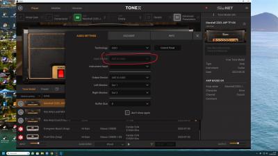

Ahh Muchas gracias, enredando he visto que tambien funciona sin sin Asio. Como driver le puse Windows Audio, al poner eso sí me sale la tarjeta, y creo que se oye igual así que pasé el día con ello así. Pero si pongo Asio no sale la tarjeta. Probaré a desconectar el cable usb, porque reiniciar la tarjeta no funciona, la apagué y la encendí, pero seguía igual. No se me ocurrió quitar el usb, probaré a ver si funciona

Pues tampoco, he abierto tonex, lo he cerrado, he apago la tarjeta, he quitado el cable usb y el cable d ela electricidad, lo he vuelto a poner, he abierto tonex y no quiere ponerse la tarjeta, sigue como estaba
