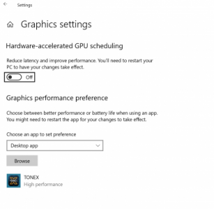

Acaba de salir una actualización que arregla algunas cosas!
Y este ajuste me ha bajado los tiempos de 40 minutos a 22 minutos de cálculo en un portátil con una 2070 Super.

El tiempo de cálculo ha mejorado un 30% más o menos! Ahora estoy en menos de 20 minutos con el Windows.
