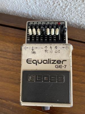

Un cacho de cinta con los ajustes “por defecto” (en tu caso, con el ampli) pa poder volver a ellos.
Así tengo yo algunos pedales, como el de la foto
