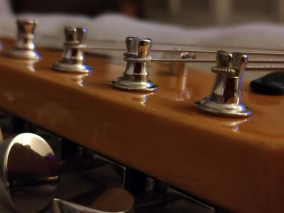

Algún usuario de las últimas CV made in Indonesia tiene los adaptadores o bujes de los afinadores un pelín salidos de la pala, he intentado de todo pero no asientan bien, no quedan a ras de la madera. No sé si comprar otros o hacer algún apaño. Gracias

Si. Si es lo que he hecho pero a coger tensión la cuerda se levantan un pelín. Es como si no entraran hasta el fondo. He probado de todo meterlos incluso haciendo algo de fuerza con una llave de vaso de la medida...

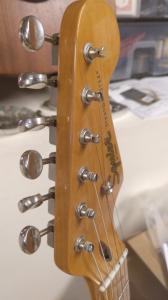

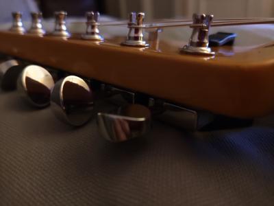

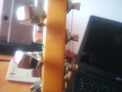

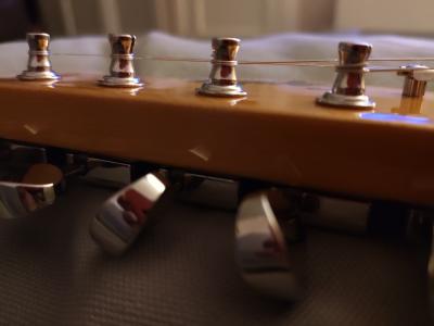

Aquí os dejo las fotos con el tema de los bujes, adaptadores o como se llame... El de las sexta cuerda es el que más salido está.
