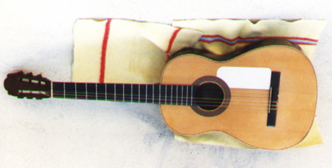

Tuve el placer de conocerle en la decada de los 90´s cuando descubrí una Torres y su dueño me pidió ayuda. Contacté con varios guitarreros y ninguno me dirigió a la persona adecuada.
Finalmente en NYC, en el centro del Village neoyorquino, una señora (Beverly Maher) que regenta en su bonita casa The Guitar Salon, donde vende guitarras españolas historicas, en general, se puso en contacto con el avisandole de mi interés en una Torres. que habia que autentificar al existir un coleccionista interesado.
Sin cobrar un duro desde su casa cercana a Sigüenza, autentificó la guitarra y la incluyó en su listado de Torres que nhan sobrevivido. La guitarra habia tenido numeorosas "averias" profesionalmente reparadas dada su vejez pero el estado era totalmente utilizable, su sonido uno de los mas dulces que he podido comprobar.
Quedó en manos del Gerente de Madinter, para el que colaboraba en un proyecto de acusticas de muy alto nivel, tampoco cobre por ello.
Antonio de Torres. Sevilla.1856. Figura en su etiqueta, segun Romanillos la tapa se habia cambiado aproximadamente en los años 20´s y el clavijero no era original pero pertenecia a la ultima decada del XIX.

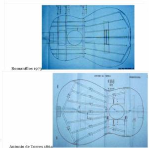

Tapas de Torres y de Romanillos:
index.php?controller=forum&action=view_attachment&attachment_id=168108

Demasiadas varetas en opinion de muchos entre los que me encuentro, todo debido al grosor de la tapa, tendrian que imitar a George Lowden y sus clasicas que hace el personalmente.
El gran problema de la falta de avance en la guitarra española mas clasica que se basa en Torres es el bajo puente, y/o la ausencia de el .
Una de las razones de que existan miles de buenas españolas a las que se les ha hundido la tapa en la zona anterior al puente y un abombamiento exagerado de la zona inferior al puente. Barnizado de puente, otro error y por supuesto ese sistema de union cuerpo/mango "tacon español" del que el unico que conozco pasó de el hace muchos años. Me refiero a Fleta por lo que es considerado por muchos como el gran anatema de la guitarra española.
Cuerdas de nylon sin bola, asi seguimos amarrando las cuerdas al puente y por supuesto , la ausencia de alma ajustable y esa mania de usar Cedrela para el mango, una madera muy blanda para esos menesteres en unos tiempos en los que existen buenas herramientas de corte y afinado.
Caoba deberia ser lo apropiado, la cedrela sirve poco mas que para en laminas muy finas, proteger los buenos habanos....(que ricos...!!! ademas no serian necesarios cinco trozos de cedrela. Observese la union de la "cabeza" cpon el mango, en muchas presentan razones para acudir a un juzgado de guardia.
Consecuencia de ello es la cantidad de mangos por no decir "todos" que presentan la curva del arco de Robin Hood, fabricado de fresno por si no lo sabe alguien.
Olvidaba infoirmar que la Cedrela no es otra cosa que el mal llamado cedro español que no es español ni es un cedro que crece en centro america y el Caribe.
