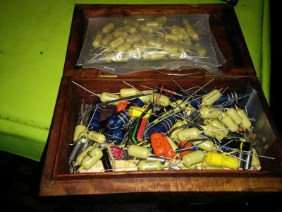

Al 10 un pote no está en bypass... Y el condensador de tono no nunca sale del circuito, sigue ahí interactuando siempre.
Lo que digo es que probéis diferentes tipos del mismo valor y luego si queréis asegurar que suenan iguales, pues hacedlo... Yo no lo creo
