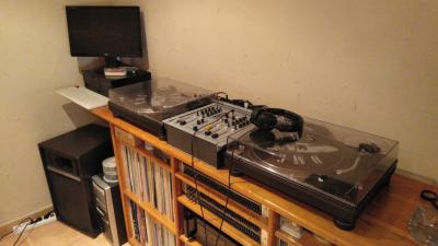

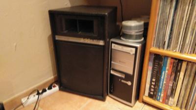

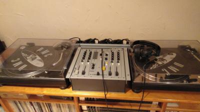

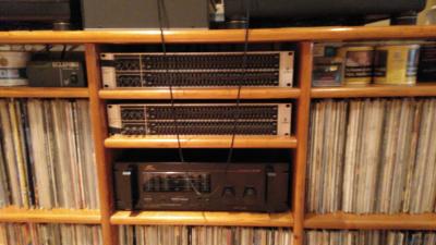

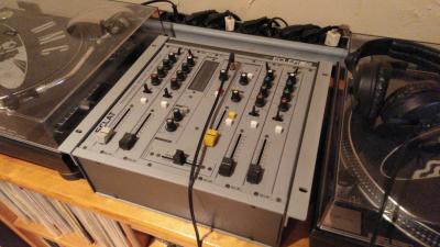

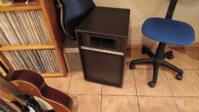

Bueno pues yo os envío unas fotos de parte de mi equipo.
Digo parte por que no tengo todo el sistema montado completo, solo lo que puedo admitir en casa sin tirar abajo las paredes. He renunciado a las tres vías separadas por crossover con sus correspondientes etapas y columna de bafles dedicados y solo tengo montado este con una etapa de 300 W.
La verdad es que es un placer tener algo de tiempo para sentarse a escuchar relajadamente, nada que ver con el sonido del móvil, que por premura y oportunidad es lo que solemos escuchar más a menudo.
