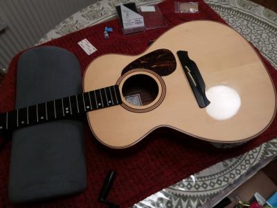

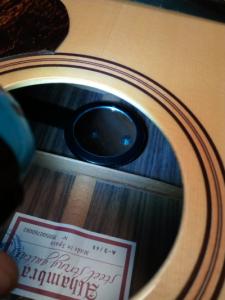

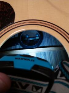

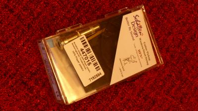

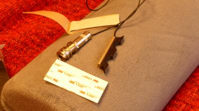

fernando
por el 30/01/2020
#9863
Curiosamente hace 2 días estuvimos instalando una pastilla a una Alhambra A3. En principio la idea es que fuera una K&K pure mini pero el problema es que la guitarra lleva un puente sin pines y para la instalación de la K&K es necesario, ya que los agujeros en el puente sirven de guía para colocar correctamente los sensores. Después de indagar (en tienda física nada parecido) apareció Schatten Design HFN Player passiv, desconocía totalmente, la colocación era mucho más sencilla que la K&K porque ya no dependías de ninguna guía, la instalación era directamente a mano, los sensores venían compactados en un bloque y ademas el adhesivo te permitía despegar en caso de que no ubicar correctamente, los tornillos no dificultan, todo lo contrario, sirven de referencia.
El caso es que terminamos de instalar (todo muy fácil), probando posteriormente nos dimos cuenta que la señal era un poco pobre, pero para nosotros sin problema porque si utilizamos con ampli (casi nunca) no necesitamos mucha "chicha", en caso contrario habría que tirar de algún pre amplificador o comprar directamente la pastilla activa, que también se puede conseguir.
https://www.thomann.de/es/schatten_design_hfn_player_passiv_447015.htm
paso algunas fotos..

Borgass
por el 31/01/2020
#9874 el lunes me llega la k&k. Tengo conciencia sobre la falta de pines para usar como guía pero creo q me inventaré algún artilugio para resolverlo.
Si veo que no hay caso te haré caso con esta pastilla!
