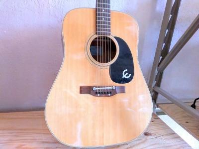

Mi acústica lleva refuerzo de tornillos en el puente de fábrica y hace poco he probado una que también los llevaba. Hay bastantes por ahí. Si veis alguna guitarra que lleve como un par de dots en el puente seguramente están para ocultar las cabezas de los tornillos.
Como decís, no tienen porqué afectar mucho al sonido, creo yo. Pero para mi están más para abaratar costes que otra cosa.
#9843 Fantástico el sonido y la interpretación. Una pasada!
Dejo una foto de una guitarra que los lleva.

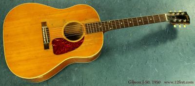

Pues no sabia que hubiera guitarras de gama alta así. En mi caso es una Epi de los 70, malilla la pobre, que en realidad dicen que eran Aria a las que les cambiaron la cabeza y el logo.
Aquí una Gibson J50 de los años 50 que a los lados de los pines tiene dos circulitos blancos que podrían estar tapando un par de "tornillos" (en mi caso serian mas bien tuercas). La foto está cogida de aquí http://www.12fret.com/no-longer-available/gibson-j-50-1950-consignment/

#9859
Ahí se ven bien los tapones de los tres tornillos de sujeción del puente y los de reglaje de altura de la selleta que en su día cambié por una de madera de boj.
