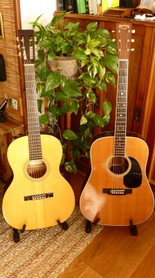

Esta madrugada subí al hilo de MP3 y videos de miembros una versión de Old Man que grabamos Carmen y yo hace unos días, y pensaba que era más apropiado reservar en este hilo algún comentario de las guitarras que he utilizado.
La base fue utilizando una D-35 con cuerdas 12-53 ph John Pearse (600L) con una semanita de vida. Zeke me pasó la guitarra con estas cuerdas y desde hace 9 meses he probado un par de cosas distintas, pero aunque es verdad que puede ser engañosa, terminé acudiendo a la primera sensación.

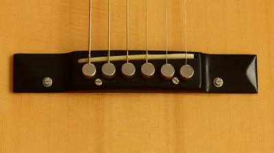

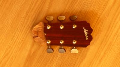

La segunda guitarra que utilicé fue una Recording King Ros 06, es una parlor ó 00, (la verdad es que todavía no termino de entender muy bien el lío este de los ceros). Para mí esta guitarra es muy especial, después de 20 años sin coger un instrumento en 2014 se me ocurrió desenfundar mi acústica Admira de los 80 (dura no..lo siguiente) y horror!!! la pala descabezada , totalmente responsable por el abandono. En fin, con la escusa decidí agenciarme una sustituta pero sin liarme mucho y por supuesto barata barata, así que a lo fácil.. Tío Tom, leer algunas opiniones y sobre todo asegurarme que tuviese un mástil generoso con diapasón ancho (en este caso 47 milimetrazos). Y así llego la RK, tapa de abeto maciza con aros y fondo caoba laminados. Lo más peculiar de la guitarra es lo que me pasó
hará 3 años más o menos, un buen día aparece con el puente medio levantado, así que ni luthier ni leches, marcar bien antes de levantar completamente el puente, lijar para retirar los restos de cola y con un par de narices taladrar puente y tapa para poner 4 tornillos de acero inox bien apretaos y bien reforzados con doble arandela de presión, aproveché para cambiar la cejuela por una de hueso y cambiar los pines de plástico por unos de latón y.. voilà!!! de golpe gana volumen y cambia el tono (para mi a mejor). Qué podría haber resultado todo un desastre? Sí, pero no fue así.
En la grabación la RK lleva unas Elixir 80/20 12-53 (sí, las odiadas) llevan puestas 1 año, no sé si son cosas mías, pero ahora suenan mejor. Mi opinión es que el mundo de las cuerdas es muy relativo, se suman tantos factores que es muy difícil opinar, maderas, formatos, púas (yo por ejemplo no uso) y sobre todo la forma de tocar.
Os envidio a aquellos que estaréis en la Kdd de Guadalajara, allí si que tendréis ocasión de salir de dudas con muchos temas que salen en el Hilo. Yo, lo más probable es que no pueda ir, así que por lo menos enseño las grabaciones por separado hechas solo con D35 y solo con RK, esta última por petición de ella con cejilla en 7 (complicao), la Martin sin cejilla, en La
Si queréis tb podéis escucharla mezclada con bajo y cajón + todo tipo de excesos y vivas la virgen, paso enlace y alguna foto..

#9843 Fernando,espectacular vuestra versión,está canción es una de mis preferidas,y la verdad es que habéis hecho una versión preciosa,las guitarras y tu sonais de lujo,pero la voz es celestial,gracias por hacernos partícipes de vuestras covers.
Cabeza de Meduza
por el 26/01/2020
#9843 Buen trabajo compañero, me quedo con el sonido de la D35, pero el de la RecordingK también mola en otro aspecto distinto. Excelente voz, la de tu compañera!

Aunque esté mal visto, fijar el puente con tornillos no es mala solución aun puente despegado... siempre que tengas debajo algo consistente que soporte el atornillado.
La pala rota de la Admira duele sólo de verla.

Olvidé decir que añadí algo de cola blanca (nada especifico). Lo de los tornillos fue un experimento que hice desde la más absoluta ignorancia, hoy me lo hubiera pensado 2 veces y hubiera consultado. También te digo que procuré hacerlo con mucha prudencia, en el interior coloqué dos arandelas de distinto diámetro para que abarcara más superficie y una arandela de presión.

Hola Fernando, en primer lugar felicitarte por esa mas que digna version de esa hermosa cancion de Young.
No soy asiduo de este hilo pero me gustaria decirte lo que opino sobre esos "tornillos".
No solamente has acertado sino que has hecho lo mas práctico, tu intuicion ha resultado muy positiva.
Todas las guitarras deberian llevar el punte atornillado y no pegado....repito...TODAS.
Las razones son mas bien esteticas dado que el "pegamin" de marras. actua como los silent blocks de los coches.
El problema es que el bajo puente debe ser diseñado acorde con esta rara (para algunos) y anti estetica forma. No obstante esas arandelas haran su efecto.
Como no podemos saber como es el bajo puente de tu guitarra, te aconsejo que no exageres el calibre de las cuerdas o bien, le plantes un cordal.
No se como sonaba antes pero ahora suena de cohoones y no lo dudes, suena mejor por esa simple razon. Plas, plas, plas....

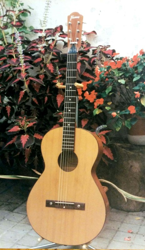

Te muestro una humilde guitarra que llevare a la KDD, que tiene el puente con tornillos. Ya veras como suena si por fin asistes, espero que si. Me gustaria conocer esa Recording King.
Framus 00 115 de 1974.
Un abrazo.

Creo que no hace falta poner tornillos( casi todas no los llevan)si están preparadas para usar calibre 12 o 13,ya tienen especificaciones para que no se levante el puente, luego hay errores en la construcción y pasa lo que pasa.
En tu caso, es una buena solución extrema y funciona, pero decir que todas deberían llevarlos,no es así,estan construidas sin tornillos por algo,algunas marcas que antaño lo hacian(Gibson entre otras)ya no lo hacen, en mi humilde opinión,no hace falta, con el agujero de la boca tiene de sobra la tapa.

Gracias Juan!!, tampoco tiene mucho merito, lo hice de manera inconsciente. En el caso de la RK era como si llevara puestos unos silentblocks del tambor de una lavadora, el espesor del resto de pegamento que se veia bajo el puente era tremendo por lo que la transmisión hacía la tapa seguro que afectaba.

Pues sí, es cierto, la mayoría utiliza pegamentos y no son construcciones de guitarras baratas, además es un argumento de peso. Pero en mi caso doy fe q la guitarra ha ganado volumen sin duda alguna.

Ese gran espesor de pegamento apunta a un despegue previo con arreglo chapucero por alguien que no usó la mejor cola para madera posible.
Muchos maestros guitarreros (diría que la mayoría, aunque la estadística es imposible) fabrican sus propias colas.
Los tornillos suelen ser de metal. El metal conduce muy bien el sonido. En cuanto a conducción de sonido no van a generar problemas.
Sin embargo, la zona de debajo del puente es sensible a levantarse por la presión. Las tapas suelen ser finas, yel varetaje puede ejercer tanto la misón de trasmitir el sonid, como la de ayudar a la estabilidad de la tapa para que no se desmande con la tensión de las cuerdas. Las tapas suelen ser bastante finas, para que vibren bien.
Dependiendo de cómo fijes los tornillos, lo que puede provocarse es centrar la presión en zonas concretas. Si hay una maderita debajo y el tornillo se fija a la maderita, la tensión se repartirá mejor, y el riesgo de problemas en las zonas puntuales donde vayan los tornillos será menor.
Por otra parte, el puente tradicional de una guitarra española va pegado (posiblemente sea el motivo principal de que los puentes vayan encolados: se hacen así de toda la vida, y estéticamente es lo que se espera ver), y las cuerdas se sujetan en agujeritos del puente. En cambio, la sujeción de las cuerdas en una acústica es diferente, tienen un arete que queda bajo el puente, presionado por un pin. La disposición de las zonas de tensión que generan las cuerdas se modifica, y se reparte más abajo del puente.
Que una solución razonable para puente despegado en una guitarra barata sea atornillarlo (asegurándose de que hay suficiente material debajo para que esa sujeción no genere nuevos problemas), parece perfectamente válido. Si lo haces en una Martin de gama alta, también funcionará (si se hace bien) en el aspecto sonoro, pero si intentas revenderla con unos tornillos clavados en el puente, su precio caerá en picado, obviamente.
